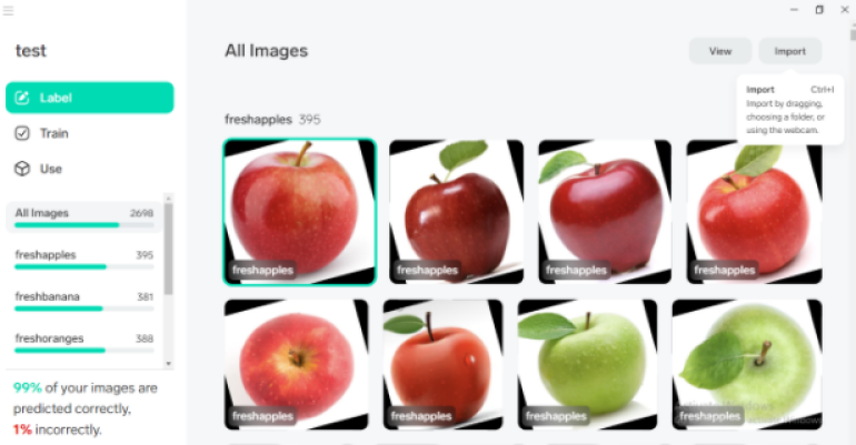

Przed stworzeniem modelu ML, należy zebrać różne zestawy danych. Można to zrobić robiąc zdjęcia różnych zgniłych i świeżych owoców lub pobierając z Internetu zbiory danych zawierające podobne, różniące się od siebie, zdjęcia.
Następnie, należy przygotować model ML używając różnych dostępnych opcji. W celach demonstracyjnych dla tego projektu użyto Lobe i Google Teachable Machine. Po utworzeniu nowego projektu i załadowaniu do modelu zbiorów danych z poprawnymi etykietami, należy go wytrenować. Następnie pobierz wytrenowany model i utwórz kod Pythona, aby go wdrożyć.
