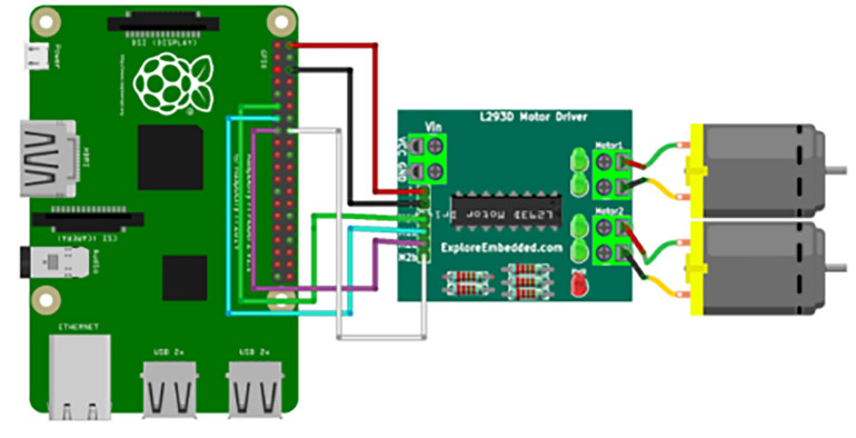

Połączenie
Raspberry Pi ↔ Sterownik silnika
VCC
Aktywne 1 i 2
GND
GND
GPIO 17
PIN 1
GPIO 27
PIN 2
GPIO 22
PIN 3
GPIO 23
PIN 5

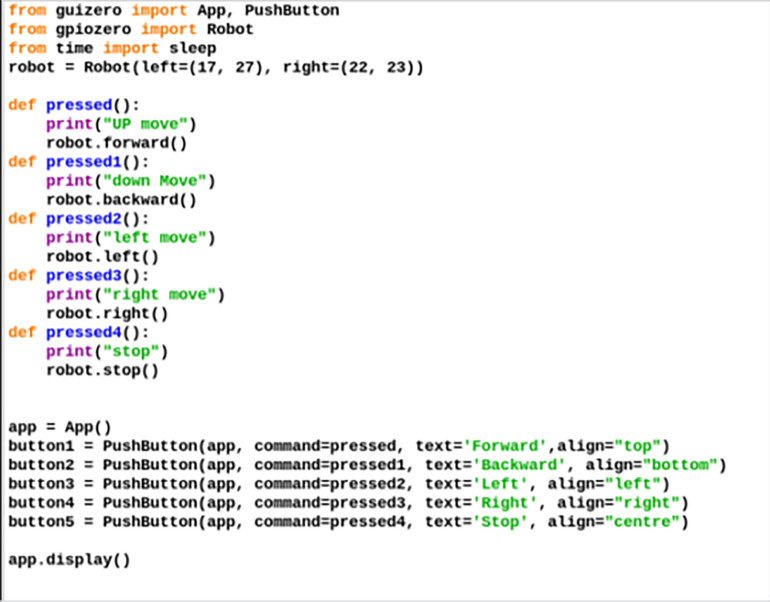

W pierwszej kolejności trzeba zaimportować do kodu moduł biblioteki guizero oraz moduł sterowania robotem gpiozero. Następnie ustawić numery pinów GPIO do sterowania robotem. W projekcie użyto 17.27.22.23.
Potem należy utworzyć przyciski dla GUI i ustawić ich funkcje. W projekcie utworzono 5 przycisków do obsługi robota.

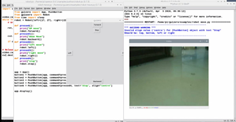

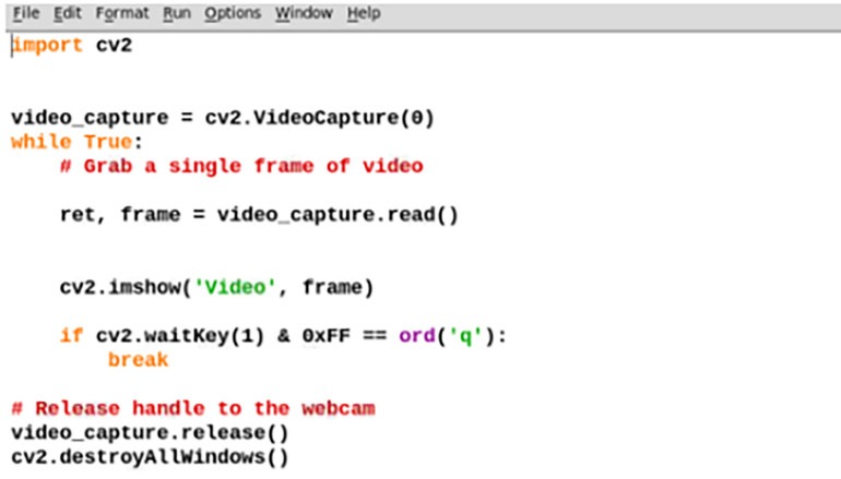

Następnie trzeba utworzyć kod do przechwytywania wideo na żywo z kamery Raspberry Pi i wyświetlania go w oknie Raspberry Pi. W tym celu użyto OpenCV do pobierania wideo z kamery Pi i wyświetlania go klatka po klatce na pulpicie Raspberry Pi.
Następnie trzeba zainstalować serwer VNC w Raspberry Pi oraz przeglądarkę VNC na komputerze lub smartfonie. Przejdź do pulpitu Raspberry Pi, otwórz VNC i sprawdź adres IP, aby zobaczyć ekran Raspberry Pi ze zdalnego komputera lub smartfona.

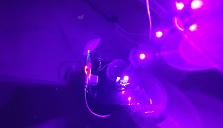

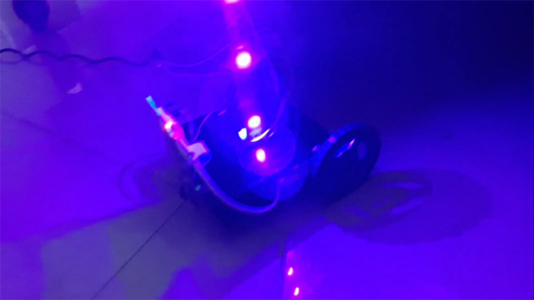

Należy złożyć wszystkie komponenty podwozia robota, a następnie zamocować lampę UV na górze robota (jak pokazano na fotografiach poniżej).
Umieść Raspberry Pi przed robotem w taki sposób, aby kamera mogła wyraźnie widzieć, co jest przed nią.

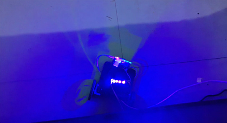

Po przygotowaniu wszystkiego, włącz zasilanie Raspberry Pi i poczekaj na jego uruchomienie. Potem, otwórz jego ekran na zdalnym pulpicie lub smartfonie za pomocą VNC, a następnie uruchom kod Pythona z GUI i kamerą wideo. Należy odczekać kilka sekund. Na ekranie pojawi się aplikacja z nagraniem z kamery na żywo. W tym samym czasie na ekranie pojawi się również aplikacja z przyciskami sterującymi. Włącz światło UV i umieść robota w zamkniętym pomieszczeniu w szpitalu. Będziesz mógł sterować robotem z zewnątrz, a tym samym nie będziesz narażony na działanie promieniowania UV.
Od teraz można kontrolować ruch robota i widzieć jego aktualną pozycję, aby prawidłowo odkazić pomieszczenie.
