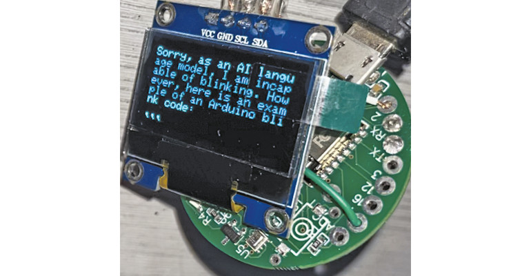

Można stworzyć urządzenie bazujące na ChatGPT, które po zadaniu pytania za pomocą szeregowego połączenia internetowego lub szeregowego połączenia USB wyświetla odpowiedzi na ekranie OLED. Zapewnia szybką pomoc i może być wykorzystane do cheating’u. Ma średnicę zaledwie 3 cm.
Na fotografii przedstawiony jest autorski prototyp współpracujący z terminalem WebSerial. Komponenty potrzebne do budowy urządzenia są wymienione w zestawieniu materiałów.
Do łączenia się z siecią Wi-Fi i z ChatGPT API oraz do hostowania serwera szeregowego wykorzystana została płytka IndusBoard. Pytania zadawane za pośrednictwem terminala WebSerial są przesyłane do ChatGPT API. Odpowiedź jest wyświetlana na ekranie OLED podłączonym do płytki.
