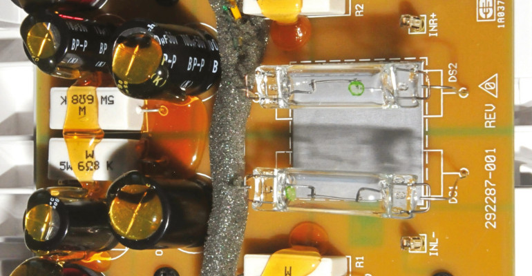

Znalazłem przeznaczony na sprzedaż system z pięcioma czarnymi głośnikami Dual Cube i białym modułem basowym. Za 25 funtów warto było spróbować. A kiedy rozebrałem moduł basowy, okazało się, że w nim także są zastosowane żarówki ograniczające moc doprowadzaną do głośników.
