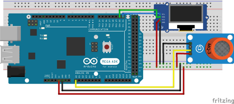

Podłącz wszystkie komponenty jak pokazano na schemacie poniżej.
Schemat podłączeniawyświtlacza i czeujnika do Arduino
Podłącz komponenty jak pokazano powyżej. Dla przejrzystości, połączenia pinów są również opisane poniżej.
MQ3 - Arduino
VCC
5v
GND
GND
A0
A0
OLED - Arduino
VCC
5v
GND
GND
SCL
SCL(Pin D21)
SDA
SDA(Pin D20)
