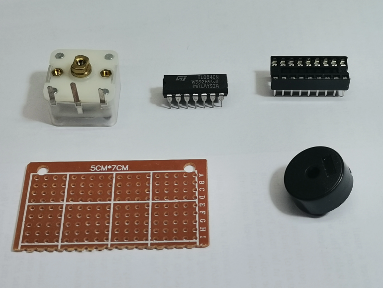

Jak już wspomniałem, urządzenie jest bardzo proste do wykonania i zawiera tylko kilka elementów:
  • Poczwórny wzmacniacz operacyjny TL084 ogólnego przeznaczenia (można też użyć TL074 lub TL064)
  • Mały kondensator zmienny o pojemności 100 pF pobrany ze starego przenośnego radia AM
  • Słuchawki piezoelektryczne
  • i cewek wykrywacza
