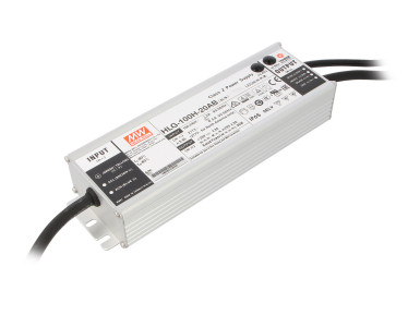

Zostały zaprojektowane, aby spełnić wymagania większości typowych aplikacji. Mogą być zasilane napięciami z szerokiego zakresu, który dla większości modeli wynosi od 90 V do 305 V AC oraz od 127 V do 431 V DC. Korpusy wykonano z metalu (fotografia 1), który zapewnia dobre odprowadzanie ciepła, dzięki czemu urządzenia mogą pracować w temperaturach od –40°C do 70°C (dla niektórych modeli jest to nawet 90°C). Ponieważ jednocześnie odznaczają się szczelnością w klasach IP65 i IP67, mogą być stosowane na zewnątrz budynków, np. przy tworzeniu oświetlenia ogrodów, parkingów, tworzenia zewnętrznej iluminacji budynków i innych obiektów architektonicznych.
Fotografia 1. Zasilacz Mean Well typu HLG-100H-20AB. Szczelne zasilacze są wyposażone w dławnice oraz zaślepki potencjometrów nastaw

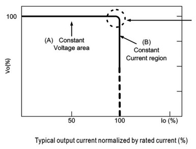

Parametry wyjścia są ustalone fabrycznie lub mogą być ustawiane za pomocą wbudowanych potencjometrów, sygnału napięciowego 1...10 V DC lub sygnału PWM. Nominalna lub zadana wartość napięcia (VO) zostaje utrzymana do momentu, w którym z zasilacza płynie prąd (IO) o maksymalnym natężeniu. Następnie driver zaczyna działać w trybie stałoprądowym – automatycznie dostosuje różnicę potencjałów na wyjściu tak, aby natężenie prądu w obwodzie utrzymać na poziomie wartości maksymalnej (rysunek 1). Może to być wartość ustalona fabrycznie lub, w przypadku jednostek regulowanych, ustawiona przez instalatora.
Rysunek 1. Charakterystyka prądowo-napięciowa na wyjściu zasilacza

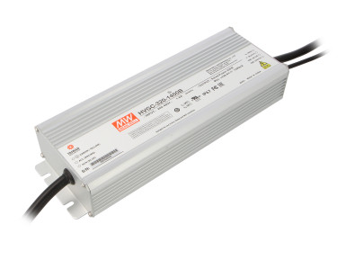

Do stałoprądowych zasilaczy LED należy serii HVG. Odznacza się szerszym zakresem napięć wejściowych i wyjściowych, przez co lepiej odpowiada potrzebom dużych instalacji, np. oświetlenia plenerowego, drogowego, które zazwyczaj realizowane są jako obwód szeregowy. Urządzenia z tej grupy mogą być zasilane napięciem przemiennym (AC) z zakresu od 180 V do 528 V lub napięciem stałym (DC) od 254 V do 747 V.
Zakresy wyjściowe jednostek dają projektantom i instalatorom dużą swobodę przy konstruowaniu systemu – dla przykładu, w przypadku modelu HVGC-150-700AB napięcie wyjściowe VO mieści się w zakresie od 21 V do 215 V DC. Nie tylko ułatwia to dobór drivera, ale też umożliwia swobodne skalowanie instalacji bez potrzeby modyfikowania jej układu zasilającego.
Fotografia 2. Zasilacz Mean Well typu HVGC-320-1400B. Zasilacze bez wbudowanego potencjometru mają najwyższą klasę szczelności IP67
Produkty serii HVG odznaczają się tymi samymi zaletami, co seria HLG. Ich budowa zapewnia klasę szczelności IP67/IP65 (zależnie od modelu), mają układ aktywnej korekcji współczynnika mocy, zabezpieczenia elektryczne ograniczające ryzyko uszkodzenia z powodu przegrzania, zwarcia, a także zapobiegające wzbudzeniu w zasilanym obwodzie prądu o zbyt dużym natężeniu.
Podobne do serii HLG są także oznaczenia produktów – ostatnie litery w symbolu wskazują na funkcjonalność drivera:
  • „A” to modele z klasą szczelności IP65 z wbudowanym potencjometrem ogranicznika prądu,
  • „B” odznaczają się klasą szczelności IP67 oraz wejściem sterującym dimmerem,
  • „AB” łączą ww. opcje, a ich klasa szczelności to IP65.
